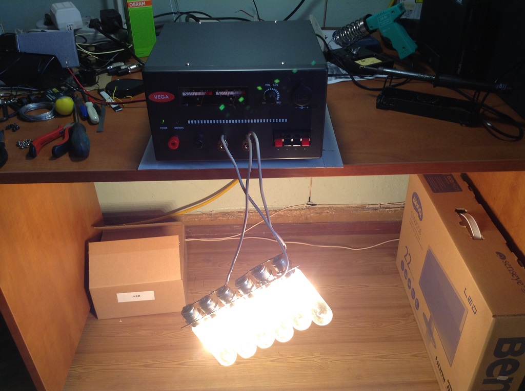

Сразу захотелось включить БП и посмотреть как он будет вести себя под нагрузкой.

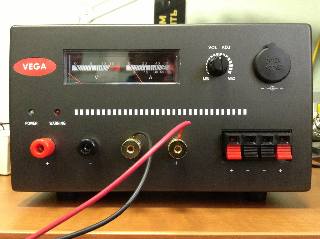

В качестве нагрузки были использованы параллельно включенные кинопроекционные лампы на 30 В 400 Вт. Сначала я включил БП без нагрузки и услышал негромкиое шипение и посвистывание импульсного трансформатора. Напряжение на выходе регулировалось нормально и я решил включить первую половину гирлянды из ламп. Ничего страшного не случилось и лампы загорелись желтоватым светом, но при этом обнаружилось, что совмещённый в одном корпусе с вольтметром амперметр ничего не показывает. Пока я возился с лампами и крутил регулятор выходного напряжения, вдруг внезапно стрелка вольтметра упала в область "отрицательного напряжения", то есть легла на ограничитель левее нуля. Пришлось разбирать девайс и выяснять в чём дело. С амперметром всё было просто, пропал контакт в разъёмчике, который подключается к плате. Вольтметр также удалось вылечить, но случай был более тяжёлый. Пружинка отвалилась от рычажка установки нуля. Хотел приклеить пружинку к рычажку каплей "суперклея", но оказалось, что лучше будет припаять её с помощью паяльника с тонким жалом.

Эксперименты были продолжены и я смело подключил вторую половину нагрузки из ламп.
Блок питания выдержал и полдня работал без заметного нагрева. Два вентилятора в корпусе при этом работали в полную силу и производили не слишком сильный, но заметный шум. Тепло, идущее от ламп, было совсем как от электрообогревателя и в комнате заметно потеплело.

Не смотря на чудеса с вольтметром и амперметром этот БП меня вполне устраивает. Видимо просто попался такой экземпляр.
Как многие импульсники он немного шумит на НЧ диапазонах, но уровень помех в городе сейчас такой, что помеха от блока питания совершенно незаметна. Несколько напрягает шум вентиляторов, которые включаются даже при незначительном нагреве радиаторов и затем усиленно дуют даже при небольшой наргузке, такой как антенный тюнер автомат. Так что с режимом работы вентиляторов не помешало бы разобраться.
